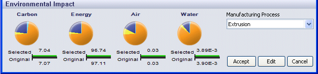

Çevresel Etki Panosu
Pano, Benzer Malzeme Bul iletişim kutusundaki malzemelerin çevresel etkisi hakkında gerçek zamanlı geribildirim sağlar. Bu pano, Sustainability Görev Panosu'ndaki Çevresel Etki panosuna benzerdir.
Pasta dilimleri ve karışlaştırma çubukları Pasta dilimleri, Benzer Malzemeler listesinden seçtiğini malzemenin çevresel etkisini görüntüler. Çubuklar seçilen malzemeyi (Seçili), Benzerleri Bul'da (Orijinal) başlattığınız malzemeyle karşılaştırır.
Üretim Süreci Seçilen malzeme için üretim sürecini ayarlar.
Kabul Et Sustainability Görev Panosu'nun Malzeme kısmını, seçilen malzemenin Sınıf ve Ad'ıyla doldurur ve Benzer Malzeme Bul iletişim kutusun kapatır.
Düzenle Benzer malzemeler listesini temizler ve varsayılan arama kriterleri kutusunu görüntüleyerek, farklı ayarlar kullanarak benzer malzemeler için yeni bir arama yapmanızı sağlar.
İptal Benzer Malzeme Bul iletişim kutusunu kapatır.
