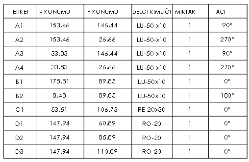

Çizimdeki sac levha parçaların yassı çoğaltma görünümüne bir delgi tablosu ekleyebilirsiniz.
Delgi tabloları sac levha gövdelerinde kullanılan form verme araçlarını ve kitaplık unsurlarını içerir:
Etiket
Yassı çoğaltmadaki her bir delgi unsuruna eklenmiş detaylandırma
X Konumu
Aracın ekleme noktasından X eksenine olan uzaklık
Y Konumu
Aracın ekleme noktasından Y eksenine olan uzaklık
Delgi Kimliği
Bileşende kullanılan form aracı/kitaplık unsurunun özelliği
Miktar
Form/kitaplık özelliğinin yassı çoğaltmada kullanılma sayısı
Açı
X ekseni ve araç arasındaki açı
