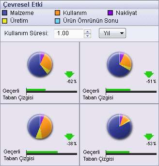

Pano ve Raporlar
SolidWorks Sustainability, çevresel etki faktörlerine ilişkin gerçek zamanlı geribildirim sağlar. Sonuçlar, herhangi bir değişiklikle dinamik olarak güncellenen Çevresel Etki Panosu'nda görünür.
Sonuçları paylaşmak için özelleştirilebilir raporlar oluşturabilirsiniz.
