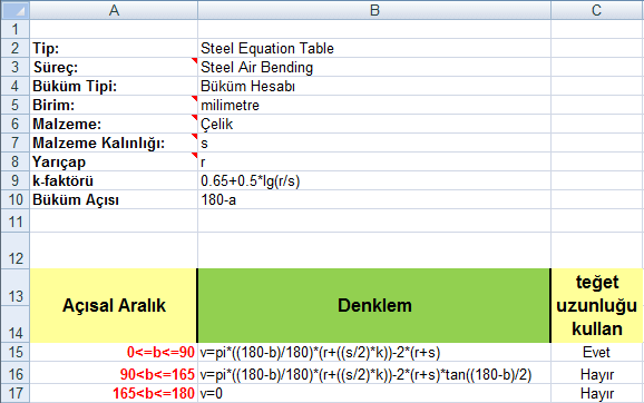

Bir büküm hesaplama tablosu örneği:
| Sütun A |
Denklemlerde kullanılabilecek değişkenleri görüntüler:
- s = malzeme kalınlığı
- r = büküm yarıçapı
- k-factor = k-faktörü (bir denklem veya bir değer kullanabilirsiniz)
- ß = açıklık açısı
| Açısal Aralık |
Açısal aralıkları tanımlamanızı sağlar. Açısal aralık, belirli hesaplamalar için kullanılması gereken farklı aralıkları tanımlar.
Bir aralığın en küçük açısal değerinin ß işaretinin solunda tanımlarsınız
- ß = açı değişkeni
- Bir aralığın en büyük açısal değerinin ß işaretinin sağında tanımlarsınız
| Denklem |
Açısal aralık için kullanılacak denklemi tanımlamanızı sağlar. Sabit bir değer de kullanabilirsiniz. |
| teğetlik uzunluğunu kullan |
Flanşları hesaplamakta kullanılan yöntemi belirlemenizi sağlar: sanal sivri veya teğetlik uzunluğu. Geliştirilen uzunluğu hesaplayan denklem aşağıdaki gibidir: LD = A + B + V, burada V negatif olabilir. V negatif olduğunda, denklem büküm izni için olmasına rağmen, işlem, büküm kesintisi kullanmakla aynı olur.
| Açısal Aralık |
Örnek |
| 0 <= ß <= 90 |
Teğet uzunluğu = Evet
| 90 < ß <= 165 |
Teğet uzunluğu = Hayır
| 165 < ß <= 180 |
