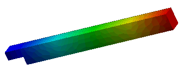

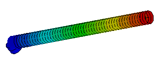

Işın mesh ve sonuç grafikleri artık asıl ışın geometrisinde gösterilebilir. eDrawings yeni grafikleri destekler.
Önceki sürümlerde, ışın etüdlerine ilişkin mesh ve sonuç grafikleri, asıl kiriş geometrisi yerine silindirlerde görüntülenmekteydi. Artık sonuçları ister silindirlerde isterseniz kiriş geometrisinde görüntüleme seçeneğiniz bulunuyor.
