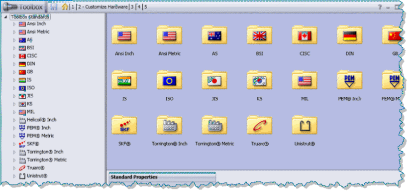

Toolbox içeriğini aynı Windows'da klasörleri değiştirdiğiniz şekilde Toolbox klasörlerini kopyalayarak, yapıştırarak, silerek ve yeniden adlandırarak Toolbox Ayarları'nın Donanımı Kişiselleştir sayfasından kişiselleştirebilirsiniz.
Bu örnekte, yeni Toolbox klasörü oluşturuyor, buna içerik ekliyor, içeriği yeniden adlandırıyor ve içeriği buradan siliyorsunuz.
Toolbox yöneticiniz Toolbox'ı sizin için zaten kişiselleştirilmiş olabilir. Bu alıştırmayı yapmadan önce Toolbox yöneticinize danışın.
İlk önce Toolbox Ayarları'nı açarak donanım kişiselleştirmesine başlayın.
Toolbox Ayarları'nı açmak için SolidWorks version > SolidWorks Araçları > Toolbox Ayarları'na bilgisayarınızın Başlat menüsündeki tüm programlar listesinden tıklayın.
  • Toolbox Ayarları seçeneğinden 2 - Donanımınızı Kişiselleştirin seçeneğine tıklayın.
