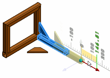

Patlatılmış gövde gruplarını eşit olarak aralayabilirsiniz.
  1. Grafik alanında, diğer bayrağı, en sağdaki yapısal elemanı ve profil kapamayı seçin.
  2. PropertyManager'da Seçenekler altında, Sürüklemeden sonra Katı Gövdeleri otomatik arala'yı seçin.
  3. Gövdeleri gösterildiği gibi konumlandırmak için triadın kırmızı tutamacını sürükleyin.
    Gövde gruplarını gösterilen konuma bıraktığınızda biri onu bıraktığınız yerde kalır ve yazılım diğerlerini otomatik olarak aynı eksen boyunca uzağa aralar.
  4. PM_OK.gif'i tıklayın.
