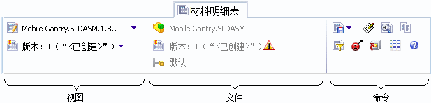

使用材料明细表选项卡查看命名的材料明细表。 命名的材料明细表可从计算的材料明细表和 SolidWorks 材料明细表保存。
要显示计算的材料明细表,在您的本地文件库中选取 SolidWorks 装配体或工程图。 在材料明细表选项卡上为材料明细表选择命名的材料明细表
图标或 SolidWorks 命名的材料明细表
图标。
文件
命名的材料明细表相关联文件信息。
| 源 |
(只读)与命名的材料明细表相关联的装配体或工程图。 |
| 源版本 |
(只读)关联文件的版本。 文本栏区末尾的更新源版本图标显示为 ,如果有更新的源文件版本存在,您可更新命名的材料明细表与之匹配。
如果图标显示为 ,则命名的材料明细表基于源文件的最新版本。
| 配置 |
(只读)关联文件配置。 |
