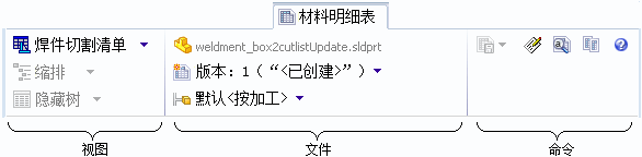

使用材料明细表选项卡来查看焊件零件的切割清单或焊件材料明细表。
焊件材料明细表为焊件零件列举零部件和总零部件长度。切割清单包含每个零部件的切割长度和数量。
您不能修改切割清单或焊件材料明细表,您也不能将之保存为命名的材料明细表。 您可将切割清单或焊件材料明细表打开为 .csv 文件。
要查看切割清单或焊件材料明细表,选取一个多实体零件。 在材料明细表选项卡上为材料明细表选择焊件切割清单
或焊件材料明细表
焊件材料明细表和焊件切割清单的材料明细表工具栏布局相同。
视图(V)
| 材料明细表 |
选定的材料明细表类型,要么是焊件切割清单 要么是焊件材料明细表 。 |
文件
| 源 |
(只读)焊件零件文件名称。 |
| 文件版本 |
文件的版本。 |
| 配置 |
配置名称。 |
材料明细表表格属性
焊件切割清单和焊件材料明细表的列和格式在 EPDM 管理员创建的材料明细表模板中定义。
