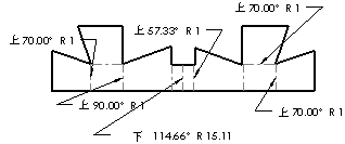

显示带有钣金折弯注释的平板型式。您可在文件属性 - 钣金中为折弯注释设定选项。

欲切换钣金折弯注释的显示状态:
选取平板型式工程图视图以显示工程图视图 PropertyManager。
单击更多属性。
在视图属性标签中消除选择显示钣金折弯注释。
