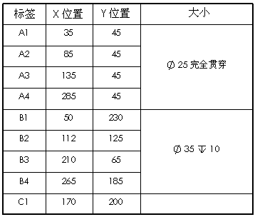

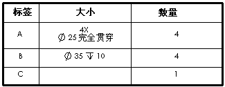

模式
组合相同标签。将带孔的行组合成相同样式,这也组合带相同大小的孔。位置数值列被移除。该选项移除位置列 X 位置Y 位置
组合相同大小。只在组合相同标签被清除时才可使用。为具有相同大小的孔合并单元格。位置数值列被保留。
