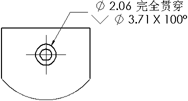

孔标注范例:
使用异型孔向导中信息的孔标注:
同一孔标注,但由几何体定义:
代表孔的切割特征。切割特征必须包含圆形草图:
您可给孔标注添加公差和精度:
