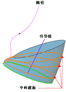

当截面沿着由路径和引导线所设定的轨迹移动时,扫描的中间截面将逐步预览截面。
在扫描中查看中间截面:
注意:您可以在生成扫描前激活此选项。
  1. 在 FeatureManager 设计树中用右键单击扫描特征,然后选择编辑特征
  2. 引导线下单击显示截面
  3. 单击上下方向键 滚动预览。
