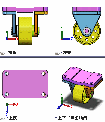

您可以通过一个、两个或四个视口查看模型。
欲打开四个视口:
单击四视图 (标准视图工具栏),或单击窗口视口四视图
您可以从 Windows 菜单或标准视图工具栏中选择以下视口排列方式:
工具提示
显示的视图
单一视图
用户指定
双视图 - 水平
前视和上视
双视图 - 垂直
前视和右视
四视图
前视、右视、上视、上下二等角轴测(第三视角),或前视、左视、上视和上下二等角轴测(第一视角)。在工具选项系统选项、'显示/选择'中指定第一视角第三视角
  • 每个视口的左下角显示当前视向。
  • 若想选取另一视向,单击视图定向 (前镜视图工具栏)。
  • 当您从多视口切换回单一视口时,模型会显示活动视口的方向。如果随后又切换回多视口,视图方向将再次恢复默认值。
  • 只要是尚未链接的视口,就可以单独更改其中模型的视图方向或旋转方式。
您可以链接正交视图。非正交视图(如等轴测上下二等角轴测等或自定义视图方向)不处于链接状态。
欲链接正交视图:
单击链接视图 (标准视图工具栏),或单击窗口视口四视图
弹出的视图弹出式菜单中的 图标表示已链接的视口。
链接视图的功能:
  • 所有正交视图的缩放和平移都处于链接状态。
  • 无法使用指针来旋转视图。
  • 如果将视图旋转出其正交视图方向,该视图将不再处于链接状态。
  • 如果启用了链接视图,则将某个视图旋转到正交视图方向中时,该视图将变为链接状态。
