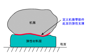

弹性支撑 可以在零件或装配体的所选面与地之间定义一个弹性基座。此接头可抗张力和压缩。

  • 弹性支撑的面 。平面或非平面。
刚度
  • 单位
  • 分布。单位面积的刚度值。等量总刚度等于公共的投影面积乘以分布的刚度。
  • 总和。总刚度值。总刚度均匀分布在选择的所有面上。
  • 法向。垂直于面的刚度。
  • 抗剪 。面的基准面中的刚度。
