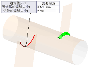

需要注意。列出估计焊缝大小(在 边焊缝接头 PropertyManager 中说明)小于程序计算所得焊缝大小的所有焊缝接头。这些接头在图形区域中显示为红色。
如果需要注意文件夹中列出某个焊缝接头,则表示其载荷容量存在风险。这时需要考虑调整该接头的大小。
良好。列出估计焊缝大小大于程序计算所得焊缝大小的所有焊缝接头。良好文件夹中列出的接头可安全承受载荷,不会失败。这些接头在图形区域中显示为绿色。
选择这两个文件夹中的任何一个接头都可以在图形区域中显示其标注。标注会显示接头的安全状态及其计算所得焊缝大小和估计焊缝大小。
