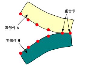

  • 图中显示了两个最初相触的面的可能变形。
