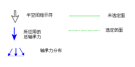

轴承载荷在相接触的圆柱面间或壳体边线间产生。
在大多数情况下,接触面或边线的半径相同。轴承力在接触界面生成非均匀压力。您可在相应半空间中在正弦变化和抛物线变化之间进行选择,如图中所示。
图例
半空间是由角度 Φ 小于或等于 180º 的空间所定义。
力只会被应用到所选面的下半部 力只会被应用到半空间中所选面的一部分
在半空间中没有所选区域,因此不会应用任何载荷 力将被应用到所选的面
