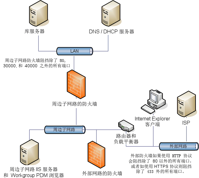

网路配置显示子网络上周边网路服务器设置以及其与内部和外部网路的交流。
周边网路服务器通过内部防火墙与 LAN 进行交流。它通过外部防火墙、路由器、或负载平衡器串与外部网路进行交流。
Internet Explorer 客户端通过 80 端口(如果配置到使用 SSL 则为 443 端口)连接到 Workgroup PDM Viewer/IIS 服务器。Workgroup PDM Viewer 然后可使用 30000 或 40000 端口连接到库服务器。库服务器将所需信息发回到 Workgroup PDM Viewer,此然后将信息回馈到 Internet Explorer 客户端。
周边网路 Web 服务器有两个 IP 地址:
  • LAN 上的内部 IP 地址
  • 由 ISP (英特网服务提供商)所提供的公共 IP 地址
周边网路中的 Web 服务器位于负载平衡器串之后。尽管您可直接进入 Web 服务器执行管理任务,周边网路中服务器的所有 Web 服务交通通过载荷平衡器处理。
载荷平衡器将服务器硬件 IP 地址在向公众敞开的网路段上转换到虚拟 IP(VIP)。如果您在附加到网路时浏览到 VIP 或 Web 服务器 URL,您可看到站点。
外部防火墙将载荷平衡器 VIP 转换到公共可路由的地址。
