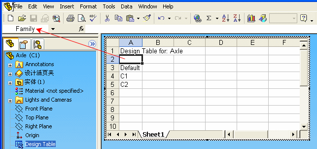

当您在系列零件设计表 PropertyManager 中选择自动生成空白时,SolidWorks 软件将自动生成 Excel 文件。自动生成的系列零件设计表包括 Family 单元格。
根据默认,单元格 A2 保留为 Family 单元格。此单元格决定参数和配置数据从何处开始。Family 单元格不包含文字,然而在 Excel 中,名称框显示 Family
当您编辑一系列零件设计表时,您可在 Family 单元格上生成行,在其左侧生成列。只要配置名称和 SolidWorks 参数在 Family 单元格以下或右侧保留,下例系列零件设计表有效。

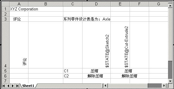

带空白行和列的系列零件设计表
当 SolidWorks 软件处理一系列零件设计表时,软件处理带配置名称的列中的每个配置(自上到下),然后处理参数行中的每个参数(从左到右)。如果软件碰到:
  • 参数行中的空白单元格时,软件将转到下一配置名称并应用关联的参数。
  • 配置名称列中的空白单元格时,软件因设想系列零件设计表已结束而将停止处理。
在下例中,只有默认配置才被软件所处理。由于行数 4 为空白,配置 C1 和 C2 不被处理。
