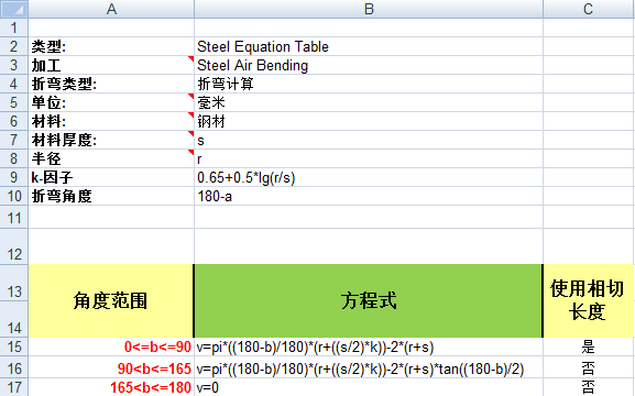

折弯计算表的范例:
列 A 显示可用于方程式中的变量:
  • s = 材料厚度
  • r = 折弯半径
  • k-因子 = k-因子(您可使用方程式或数值)
  • ß = 孔径角
角度范围 让您定义角度范围。角度范围定义必须用于特定计算的不同范围。
  • 您在 ß 的左边定义范围的最小角度值
  • ß = 角度变量
  • 您在 ß 的右边定义范围的最大角度值
方程式 让您定义用于角度范围的方程式您也可使用常量值。
使用相切长度 让您决定计算法兰的方法:虚拟交点或相切长度。
计算开发长度的方程式是: LD = A + B + V,其中 V 可以是负数。当 V 是负数时,它于使用折弯扣除相同,即使方程式用于折弯系数。
角度范围 范例
0 <= ß <= 90 相切长度 = 是
90 < ß <= 165 相切长度 = 否
165 < ß <= 180 相切长度 = 否
