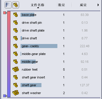

  1. 单击装配体直观 (工具工具栏或 CommandManager 上的评估选项卡),或者 工具 > 装配体直观
    装配体直观选项卡 包含装配体中所有零部件列表,该表以文件名称初始分类。
  2. 通过使用装配体直观化标签 上的工具,在图形区域中操作清单以及为模型上色。
  3. 保存此装配体。
    此时将保存装配体直观化设定。下次您访问模型中的装配体直观化时,保存的设定将应用至图形区域中的清单和模型。
  4. 单击窗格顶部的退出直观化
    窗格会关闭,其标签也会消失。在图形区域中,模型将恢复正常颜色。
