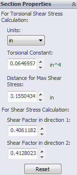

SolidWorks Simulation 计算横梁截面的扭转常数和抗剪因子条目。显示了所有横梁的抗剪中心线,以及中性轴。
对于扭转抗剪应力计算,程序将会计算所有横梁横断面的扭转常数,以及从截面中心到最大扭转抗剪的距离。对于抗剪应力计算,程序将会计算占据整个横梁横断面的非均匀抗剪应力分布的两个抗剪因子。
若要查看横梁的截面属性,右键单击横梁定义,然后选择编辑定义。在应用/编辑横梁 PropertyManager 中的截面属性下方列出了扭转常数、最大抗剪应力的距离和抗剪因子。
您可以覆盖通过包含用户定义的值的程序所计算的横梁截面属性。
若要查看横梁的抗剪中心线,右键单击接点组并选择编辑。在结果下,选择显示抗剪中心。图形区域中的红线显示了横梁的抗剪中心。
torsional_constant_properties.gif 抗剪中心横梁
