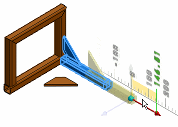

您可以均分爆炸实体组的间距。
  1. 在图形区域中,选择其它角撑板、最右边结构构件和顶端盖。
  2. 在 PropertyManager 的选项下,选择拖动后自动调整实体间距
  3. 将三重轴的红色控标拖动到图示的实体位置。
    将实体组放置在图示位置后,其中一个仍保留在其原始放置位置,软件能自动沿着同一轴进一步调整间距。
