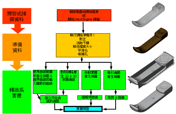

ScanTo3D 大大地降低了從非數位資料建立複雜 3D 模型所需的時間。設計人員可以使用 ScanTo3D 來達成各種不同的目的:
  • 醫療器材設計人員 - 產生供參考的解剖物件。
    此範例是使用曲面精靈自動產生所產生手部掃描資料而建立的實體。
  • 消費性產品設計人員 - 產生黏土、泡沫塑料等材料所組成實質零組件的快速呈現。
  • 機械設計人員 - 產生對 OEM 零件的快速參考。
只有在 SolidWorks Premium 中提供 ScanTo3D。要啟動 ScanTo3D,按一下工具 > 附加,然後選擇 ScanTo3D
如果您有 NextEngine 掃瞄器,按一下 NextEngine Scan Tool_NextEngine_Scan_ScanTo3D.gif(ScanTo3D 工具列),或按一下工具 > ScanTo3D > NextEngine Scan 來開始 NextEngine 的掃描。
ScanTo3D 過程的概要
