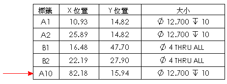

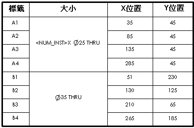

結合相同的標籤 選擇來將有相同標籤的項目結合在一列中。
結合相同的大小 選擇來合併數列中有相同大小的鑽孔。
顯示 ANSI 英制字母與數字鑽孔大小 使用字母或數字,在鑽孔表格中顯示 ANSI 英制鑽孔大小。 透過異型孔精靈工具產生的鑽孔,會顯示與鑽孔規格相同的大小。
prj-17302-hole-tables-yes-hole-type.gif prj-17302-hole-tables-no-hole-type.gif
使用鑽孔類型
不使用鑽孔類型
顯示鑽孔中心 選取此選項以顯示鑽孔中心。
自動更新鑽孔表格 選取此選項以便在您新增或刪除相關組合件中的零組件時更新鑽孔表格。
重複使用已刪除的標籤 選擇來使用已刪除的標籤。
在表格尾端加入新的列 選擇來在表格底部加入新的列。
