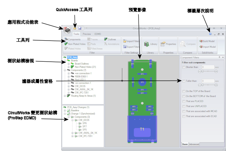

當您從 SolidWorks 開啟 ECAD 檔案時,將會出現 CircuitWorks 視窗。使用此介面開啟、比較與儲存 ECAD 檔案,過濾特徵以減少複雜性,修改 ECAD 屬性,以及建立 SolidWorks 零件與組合件模型。
