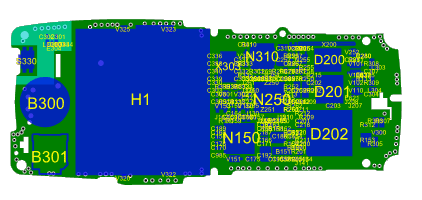

開啟行動電話 IDF 檔案:
  1. 按一下 CircuitWorks > 開啟 ECAD 檔案
  2. 從對話方塊中選擇 cellphone.emn(在資料夾 <install_dir>\CircuitWorksFull\Examples\IDF 3.0 中)。
  3. 按一下開啟
CircuitWorks 會將行動電話資料顯示在樹狀結構視圖中,並且顯示為預覽影像。
