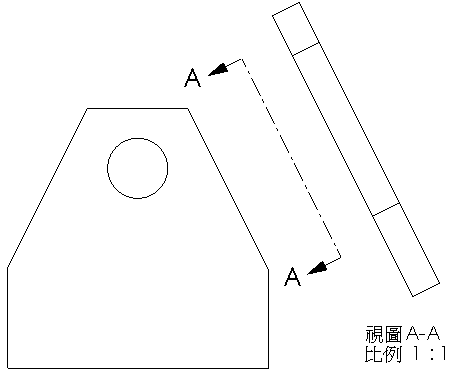

視圖標示文字的範例

- 標示顯示選項:
- 堆疊。顯示名稱與標示堆疊在比例頂端的視圖標示。
- 成行。在同一行上顯示名稱和標示。
| 於視圖上方顯示標示
選取此選項以顯示視圖上方的標示。 |
