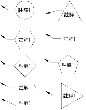

您可以為註解指定文件層級的草稿設定。
要開啟此頁面並且同時開啟工程圖,請按一下
選項
(在標準工具列中),選擇文件屬性標籤,然後選擇。
基本註解標準
| 基本註解標準
選擇一種標準: - ANSI
- ISO
- DIN
- JIS
- BSI
- GOST
- GB
導線樣式
導線樣式
選擇:一個樣式。 |
導線粗細
選擇:一種粗細或是選擇自訂大小然後輸入粗細。 |
導線連接於註解
| 導線連接於註解
選擇預設的錨點位置:
導線顯示
| 導線顯示
選擇︰
- 直線
彎折。在與文字對正的導線中插入一水平彎折。選擇下列之一:
使用文件的導線長度。從註記頁面的設定中導出導線長度。
- 導線長度。讓您輸入導線未彎折部分的長度。
- 底線
| 導線調整抓取(可用於 DIN 和 JIS 標準) |
允許在零件號球中的導線抓取至零件號球的另一端。
邊框
| 樣式
選擇無將會顯示無邊框的註解文字,或選擇一個邊框樣式。 |
| 大小 |
從清單中選擇一個大小(特定的字元數),緊靠密合(自動調整配合文字),或自訂大小(您可以設定零件號球的大小)。 |
圖層
| 圖層
選取一個圖層。 您必須先為工程圖產生圖層,然後才能選擇它們作為文件屬性。
您必須在工程圖視圖文件的
圖層中選擇
根據標準(在圖層工具列上)才能套用這些圖層設定。
