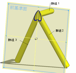

範例
有三個熔接群組的模型。
有修剪順序的剖面視圖:
群組 1 - 修剪順序 1
群組 2 - 修剪順序 2
群組 3 - 修剪順序 3
結果:
群組 1 修剪群組 2 及 3。
群組 2 修剪群組 3。

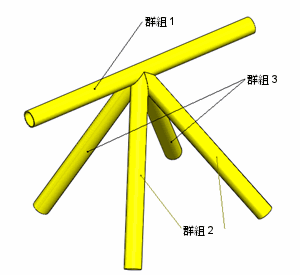

有修剪順序的剖面視圖:
群組 1 - 修剪順序 1
群組 2 - 修剪順序 2
群組 3 - 修剪順序 2
結果:
群組 1 修剪群組 2 及 3。
群組 2 及 3 互相斜接。

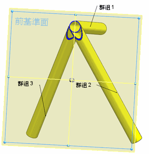

有修剪順序的剖面視圖:
群組 1 - 修剪順序 2
群組 2 - 修剪順序 1
群組 3 - 修剪順序 1
結果:
群組 2 及 3 修剪群組 1。
群組 2 及 3 互相斜接。
