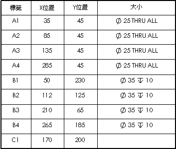

鑽孔表格
您可以使用鑽孔表格來自動產生表格型式的鑽孔資訊。您可以產生模型資訊的欄位,例如鑽孔大小及位置。

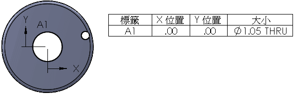

在工程圖文件中的鑽孔表格從指定的原點基準測量所選鑽孔的位置。軟體使用相對應於表格中列的標籤來標示每個鑽孔。
矩形及溝槽等非圓形孔亦會被辨識為鑽孔。表格會以圖元的幾何中心列出圖元的 X 及 Y 的座標,但您必須輸入大小。

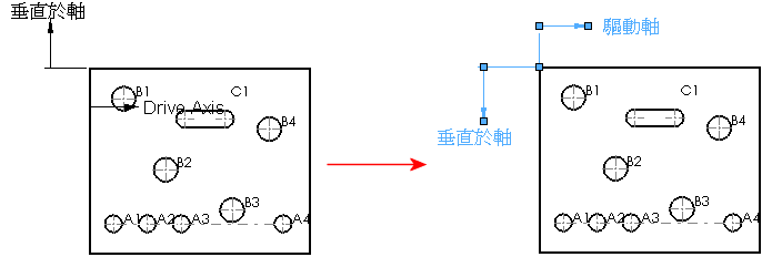

在圖面中選擇一個頂點來指定原點。
您可以選擇 X 軸及 Y 軸來為基準定義一個頂點。您也可以在放置表格之後拖曳原點基準到所要的位置。
選擇了頂點為原點
選擇了邊線為 X 及 Y 軸

編輯原點基準:
在圖面中選擇一個軸,然後按一下鑽孔表格軸PropertyManager 中的編輯基準定義。
- 或 -
在 FeatureManager(特徵管理員)中的鑽孔表格上按右鍵,然後選擇編輯特徵。
在圖面中選擇一頂點或 X 與 Y 軸。
按一下
X 位置及 Y 位置欄會相應地更新。

要變更鑽孔的公差或定位精度:
您也可以變更整個表格的位置精度。
在現有的鑽孔表格中,在 X 位置、Y 位置、或大小的欄位選擇一個儲存格,然後變更值。
根據欄表頭的不同,PropertyManager 的內容會有所不同。大小的欄位包含來自模型的資訊。
