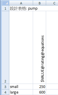

在設計表格,控制整體變數值的欄表頭使用此語法:
$值@整體變數名稱@數學關係式
於表格的儲存格中輸入整體變數的值。如果您將儲存格留為空白,它會使用當您開啟設計表格時所啟用模型組態的值。
當在設計表格中組態整體變數時,您僅能指定固定的小數值。如果您要為整體變數定義一個由數學關係式驅動的值,請先從設計表格中刪除該欄,然後使用工具 > 數學關係式來定義數學關係式。
範例:
