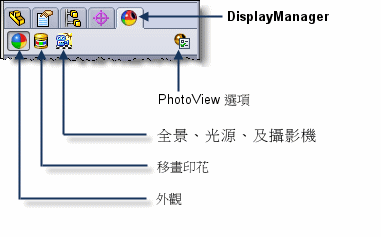

DisplayManager 列出套用至目前模型的外觀 、移畫印花、光源、及攝影機。從 DisplayManager 中,您可以檢視套用的內容,並加入、編輯、或刪除項目。當附加了 PhotoView 360 時,DisplayManager 同時提供對 PhotoView 選項的存取。
全景、光源、及攝影機中包括了排練預演的功能。
要檢視 DisplayManager,按一下在管理員窗格中的 DisplayManager 標籤。
