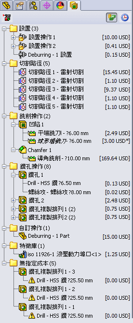

設置 FM_folder.gif 資料夾包含與製造設置相關的成本,例如設置機器以製造一個批次 (批量) 的零件。製造零件的每項操作都需要設置成本。設置成本視在機器上設置零件所需的時間而定。設置成本包括每小時的機器成本 (因為機器在設置期間無法使用),以及設置零件所投入的人工成本。如果設置成本包含在 Machining 範本中,Costing 工具會辨識該成本。
設置 FM_folder.gif 資料夾可以包含範本中針對特徵庫或自訂特徵定義的設置成本。該資料夾也會將所有切割、銑削和鑽孔設置成本分組為適當的設置操作。對於切割、銑削和鑽孔設置成本,一般會假設為總操作成本的 5%,該成本為移除此特徵之材料的時間量乘以人工和機器成本。
例如,如果要銑削之零件的頂面上有凹陷,該凹陷會列在銑削操作 FM_folder.gif 資料夾中,而其設置則會列在設置 FM_folder.gif 資料夾的設置操作 setup_operation_folder.gif資料夾中。共用相同操作方向的所有特徵都會置於相同的設置操作 setup_operation_folder.gif 資料夾中。例如,頂面上的凹陷和鑽孔會位於一個設置操作 setup_operation_folder.gif 資料夾中,而右面上的端面操作和鑽孔則會分組在另一個設置操作 setup_operation_folder.gif 資料夾中。
展開設置 FM_folder.gif 資料夾並將游標停放在設置成本 Costing_Setup_Cost.gif 上,以查看成本計算的結果。
設置成本是依零件數計算。
您可以將個別的設置成本拖放至設置 FM_folder.gif 資料夾中的不同設置操作,也可以將它們置於新的設置操作中。

展開切割路徑 FM_folder.gif 資料夾並將游標停放在切割路徑 FM_costing_cut_path.gif 上,以查看成本計算的結果。選擇一個切割路徑,以強調顯示模型中的幾何。

銑削操作是使用材料移除率 (MRR) 進行計算。展開銑削操作 FM_folder.gif 資料夾並將游標停放在銑削操作上,以查看成本計算的結果。選擇一項銑削操作,以強調顯示模型中的幾何。

鑽孔操作是使用鑽孔和螺絲攻適用的材料移除率 (MRR) 進行計算。展開鑽孔操作 FM_folder.gif 資料夾並將游標停放在鑽孔操作上,以查看成本計算的結果。選擇一項鑽孔操作,以強調顯示模型中的幾何。

您可以將游標停放在自訂操作上,以查看用於計算成本的數學關係式。

您可以將游標停放在特徵庫 FM_costing_library_features.gif 上,以查看用於計算成本的數學關係式。

如果您將某個特徵的成本設定為零,該特徵便會移至此資料夾。如果您指定成本給無指定成本 FM_folder.gif 資料夾中的特徵,該特徵便會移至適當的資料夾,並以斜體顯示且標註星號以表示取代。如果您指定成本的特徵不是切割路徑、銑削操作、鑽孔操作或特徵庫,那麼軟體便會將該特徵指定至自訂操作 FM_folder.gif 資料夾。
