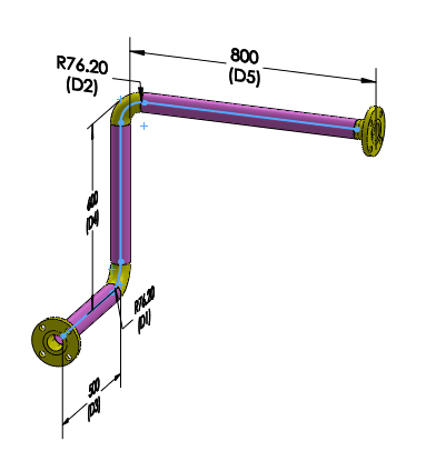

在路線模型中,您可以定義從凸緣端面開始的驅動尺寸。在凸緣面及路線之間加入尺寸並不會對草圖造成過度定義。
在以前的版本中,您無法在凸緣端面及路線之間加入尺寸。
