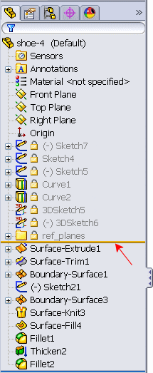

您可以將凍結列拖曳至凍結特徵。
  1. 將游標移至凍結列上。
  2. 將凍結列拖曳至 ref_planes FM_folder.gif 下方。
    當凍結列位於樹狀結構上方時,您也可以在特徵上按右鍵,然後按一下凍結,在 FeatureManager(特徵管理員) 設計樹中凍結該特徵及其上方的所有特徵。
    凍結列上方的特徵已凍結 – 無法加以編輯,並且這些特徵會從模型的重新計算中排除。凍結的特徵會以圖示 FM_freeze.gif 和灰色文字表示。
