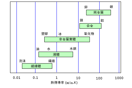

本圖
顯示在正向溫度及壓力下,液體、非金屬及純金屬的熱傳導率值範圍。
