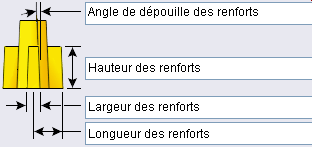

Renforts
Pas de dépouille
Dépouille
bsp;Largeur des renforts définir l'épaisseur à la base des renforts, avant d'appliquer une dépouille.
Longueur des renforts mesurée à partir du centre du bossage.
Nombre de renforts .
Espacé régulièrement sélectionné.
Espacé régulièrement désactivé.
