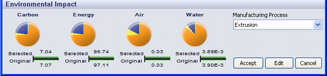

Tableau de bord Impact sur l'environnement
Ce tableau de bord fournit un retour d'informations en temps réel sur l'impact sur l'environnement des matériaux à partir de la boîte de dialogue Rechercher un matériau similaire. Il est similaire au tableau de bord Impact sur l'environnement du volet des tâches du logiciel Sustainability.
Diagrammes circulaires et barres de comparaison Les diagrammes circulaires affichent l'impact sur l'environnement du matériau sélectionné dans la liste Matériaux similaires. Les barres comparent le matériau sélectionné (Sélectionné) et celui avec lequel vous avez lancé Matériau similaire (Original).
Procédé de fabrication Définit le procédé de fabrication pour le matériau sélectionné.
Accepter Informe la section Matériau du volet des tâches Sustainability en ajoutant la Classe et le Nom du matériau sélectionné dans la boîte de dialogue Rechercher un matériau similaire.
Modifier Efface la liste des matériaux similaires et affiche la boîte de critères de recherche par défaut pour vous permettre d'effectuer une nouvelle recherche de matériaux similaires avec des paramètres différents.
Annuler Ferme la boîte de dialogue.Rechercher un matériau similaire.
