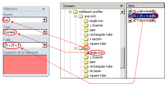

L'emplacement par défaut des profils personnalisés est <dossier_d'installation>\data\weldment profiles. La structure des sous-dossiers dans le dossier weldment profiles détermine les sélections qui apparaissent dans le PropertyManager Elément mécano-soudé. La case Sélections du PropertyManager et le dossier, ainsi que la structure des fichiers correspondants dans l'Explorateur Windows sont organisés de la façon suivante:
<dossier <de base>. Il contient un ou plusieurs dossiers <norme>. Dans l'exemple ci-dessous, weldment profiles est le dossier <de base> et il contient les deux dossiers <norme> (ansi inch et iso). Dans le PropertyManager, le nom de chaque dossier <norme> apparaît comme sélection dans Norme.
<dossiers> <norme>. Ils contiennent un ou plusieurs dossiers <type>, par exemple angle iron (cornière), c channel (profilé en c), pipe (tuyau), etc. Dans le PropertyManager, après avoir sélectionné une Norme, le nom de chacun de ces sous-dossiers <type> apparaît dans Type.
<dossiers <type>. Ils contiennent une ou plusieurs pièces de fonction de bibliothèque. Dans le PropertyManager, après avoir sélectionné un Type, le nom de chacune de ces pièces de fonction de bibliothèque apparaît dans Taille.
PropertyManager Elément mécano-soudé:
Explorateur Windows:
