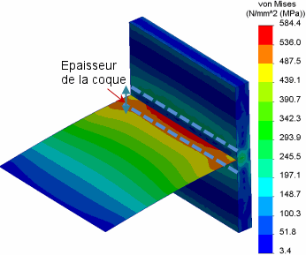

L'algorithme de liaison d'une arête de coque à une face de corps volumique a été amélioré pour prendre en compte l'épaisseur de la coque. Lorsque vous définissez un contact de liaison globale ou locale, le logiciel imprime virtuellement l'épaisseur de l'arête de coque sur les faces de corps volumique en contact et applique automatiquement la liaison.
Liaison de type T entre une coque et un corps volumique. Le nouvel algorithme de liaison produit des résultats de contrainte plus précis aux environs du contact, car il prend en compte l'épaisseur de la coque.
