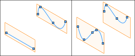

Couples d'esquisses valides avec facteur-K appliqué :
Plis de transition valides 1

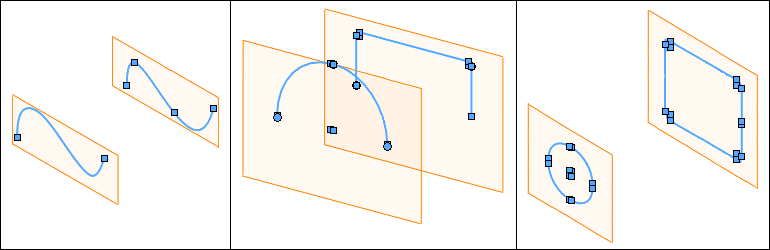

Couples d'esquisses non valides avec facteur-K non appliqué :
Plis de transition non valides 1
