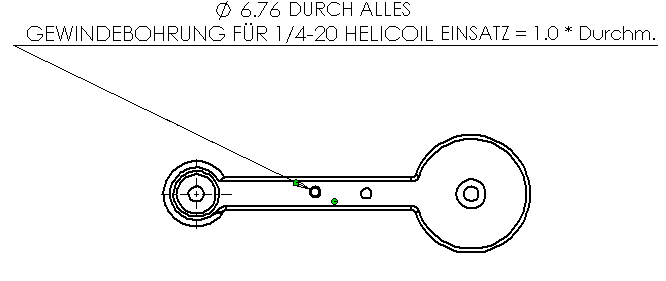

Eine Bohrungsbeschreibung mit Informationen vom Bohrungsassistenten:

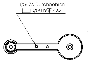

Dieselbe Bohrungsbeschreibung, aber durch Geometrie definiert:

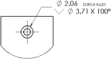

Definition einer Formsenkungsbohrung:
COUNTERSINK-THRU=<MOD-DIAM> <hw-thruholedia> <hw-thru>;\
<HOLE-SINK><MOD-DIAM> <hw-csdia> X <hw-csang>

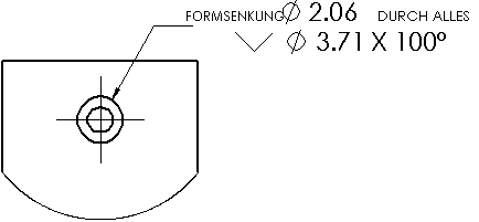

Modifizieren Sie die Definition.
In diesem Beispiel werden der Text C'SINK und ein Leerzeichen vor dem Symbol <MOD-DIAM> hinzugefügt:
COUNTERSINK-THRU=C'SINK <MOD-DIAM> <hw-thruholedia> <hw-thru>;\
