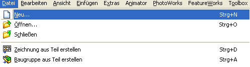

Zugriffstasten sind für jedes Menü verfügbar und durch unterstrichene Buchstaben gekennzeichnet. Sie können nicht angepasst werden.
  • Um die unterstrichenen Buchstaben auf dem Hauptmenü anzuzeigen, drücken Sie die Alt-Taste.
  • Um auf ein Menü zuzugreifen, drücken Sie die Alt-Taste plus den unterstrichenen Buchstaben; z. B. Alt+D für das Datei-Menü.
  • Um einen Befehl auszuführen, drücken Sie den unterstrichenen Buchstaben; z. B. Alt+D, dann B, um das aktive Dokument zu schließen.
Tastenkombinationen werden auf der rechten Seite des Menüs angezeigt und können angepasst werden.
