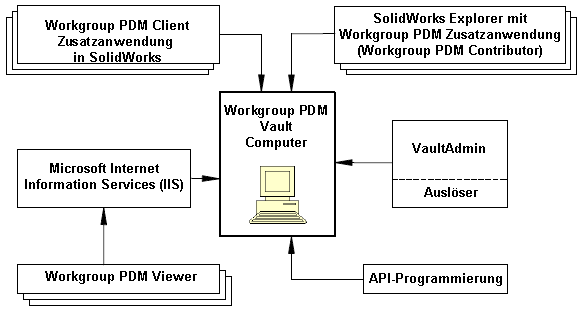

Die Workgroup PDM Anwendung ist ein Programm für die Produktdatenverwaltung, das innerhalb der SolidWorks Software oder als eine eigenständige Anwendung in SolidWorks Explorer ausgeführt wird. Mit Workgroup PDM können Sie für Projekte das Ein- und Auschecken, die Versionskontrolle und andere verwaltungstechnische Aufgaben steuern.
Ein Workgroup PDM System kann folgendermaßen dargestellt werden:
  • Ein Computer kann nur einen Tresor haben.
  • Das Tresorverzeichnis kann nicht ausgeblendet oder schreibgeschützt sein.
  • Als eine Client-/Server-Anwendung hängt die Leistung von Workgroup PDM von der Leistungsfähigkeit des Netzes ab.
  • Wenn Ihre Anwender über eine Vielzahl von Dokumenten verfügen, kann die Leistung verbessert werden, indem Sie mehr Projekte oder Unterprojekte mit weniger Dokumenten pro Projekt erstellen, anstatt die Dokumente in weniger Projekten mit mehr Dokumenten pro Projekt abzulegen.
