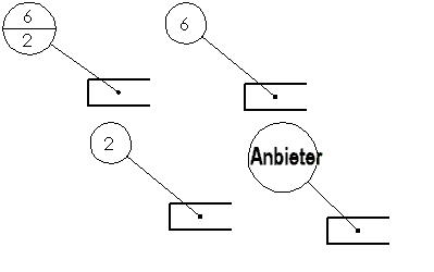

Einzelnes Stücklistensymbol
| Stil |
Wählen Sie Keiner aus, um den Stücklistensymboltext ohne Rand anzuzeigen, oder wählen Sie eine Stücklistensymbolform aus. Der Standard ist Rund. |
| Kreisförmig |
Dreiecksprofil |
| Sechseck |
Box |
| Raute |
Fünfeck |
| Kreisförmige Trennlinie |
Fahne - Fünfseitig |
| Fahne - Dreieck |
Unterstrichen |
| Quadrat |
Quadratischer Kreis |
| Prüfen |
Kein |
| Größe |
Wählen Sie eine Größe aus der Liste aus (eine bestimmte Anzahl von Zeichen), Standard (passt sich automatisch an den Text an) oder Benutzergröße (Sie definieren die Stücklisten-Symbolgröße). |
Geschichtete Stücklistensymbole
| Stil
Wählen Sie eine Stücklistensymbolform aus. |
| Größe |
