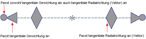

Ein Spline-Griff umfasst mehrere Grifftypen, um das Gewicht und die Richtung (den Vektor) des Splines am gegebenen Punkt zu steuern. Sie können das Gewicht und Richtung steuern:
Die Farben der Griffe weisen auf den Status der Operation hin.
