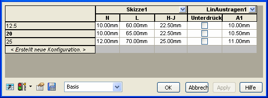

Das Dialogfeld Konfigurationen modifizieren enthält eine Tabelle, in der Sie Konfigurationen für häufig konfigurierte Parameter in Teilen und Baugruppen erstellen und modifizieren können.

Operationen
Folgende Operationen können im Dialogfeld
Konfigurationen modifizieren durchgeführt werden:
Konfigurationen hinzufügen, löschen und umbenennen.
- Konfigurationsspezifische, benutzerdefinierte Eigenschaften erstellen, bearbeiten und löschen.
- Features und Bemaßungen umbenennen.
- Parameterkonfiguration aufheben, wodurch die Werte der aktiven Konfiguration auf alle Konfigurationen angewendet werden.
In Teilen können Sie Folgendes konfigurieren:
- Bemaßungen von Features und Skizzen
- Unterdrückungsstatus von Features und Skizzen
- Material
- Benutzereigenschaften
In Baugruppen können Sie Folgendes konfigurieren:
- Die zu verwendenden Komponentenkonfigurationen
- Bemaßungen von Baugruppen-Features und Verknüpfungen
- Unterdrückungsstatus von Komponenten, Baugruppen-Features und Verknüpfungen
Arbeiten mit der Tabelle
Sie können die Tabelle folgendermaßen bearbeiten:
Feature-Parameter hinzufügen und entfernen
- Aktive Konfiguration ändern
- Spalten neu anordnen
Sie können mehrere Ansichten der Tabelle für die spätere Verwendung und zur weiteren Bearbeitung benennen und speichern.
Tabellen werden im Ordner
Tabellen
auf der Registerkarte für den ConfigurationManager
gespeichert.
