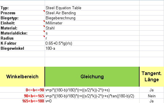

Beispiel einer Biegeberechnungstabelle:
| Spalte A |
Zeigt die Variablen an, die in Gleichungen verwendet werden können:
- s = Materialdicke
- r = Biegeradius
- K-Faktor = K-Faktor (Sie können eine Gleichung oder einen Wert verwenden)
- ß = Öffnungswinkel
| Winkelbereich |
Ermöglicht die Definition von Winkelbereichen. Der Winkelbereich definiert die verschiedenen Bereiche, die für bestimmte Berechnungen verwendet werden müssen.
Sie definieren den kleinsten Winkelwert eines Bereichs links von ß
- ß = Winkelvariable
- Sie definieren den größten Winkelwert eines Bereichs rechts von ß
| Gleichung |
Ermöglicht die Festlegung der Gleichung, die für den Winkelbereich verwendet werden soll. Sie können auch einen konstanten Wert verwenden. |
| Tangentenlänge verwenden |
Ermöglicht die Festlegung der Berechnungsmethode für Kante-Laschen: virtueller Eckpunkt oder Tangentenlänge. Die Gleichung, die entwickelte Länge berechnet, ist: LD = A + B + V, wo V negativ sein kann. Wenn V negativ ist, ist es dasselbe wie die Verwendung von Biegeverkürzung, auch wenn die Gleichung für Biegezugabe ist.
| Winkelbereich |
Beispiel |
| 0 <= ß <= 90 |
Tangentenlänge = Ja
| 90 < ß <= 165 |
Tangentenlänge = Nein
| 165 < ß <= 180 |
